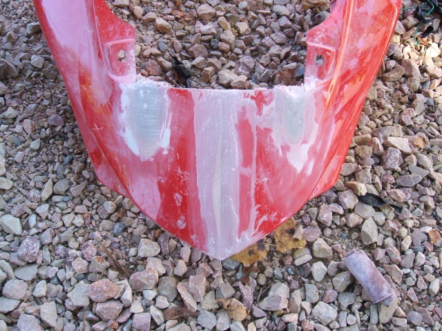

voici kelke petite news :
_ joue fixe stage 6
_ piston segments
_ lissage de la coque arrière en cour
fibre et résine posé sur la coque avant mé il reste bocoup de travail
dsl pour le sens de la foto mais je n est pa réussi a la tourner
