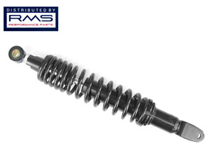

bon j'ai un SV…
je voudrais avoir un amorto un peu plus grand, de ± 5cm. depuis je suis passé en 12" à l'arrière, je suis un peu short niveau débatement.
Sur le SV mon amorto arrière fait 320 mm, mais sur les fight il ont l'air de faire 265mm, et si j'ai bien compris on peut poser des amortos de stunt sur les BM peug'. genre http://www.maxiscoot.com/article.php?man=10&model=441&parts=e&pagenumber=1&perpage=25&megaboite=&maxiscoot=0&artnr=MF88.88009&manufacturerFilter=
mes questions :
-- sur le lien au dessus qui peut me dire de combien de marge on a sur les 3 réglages dispo?
-- quel autre amorto de 325mm je peux trouver ?
cimer

Les amorto de piaggio dna font 400mm sinon il y a pas plus grands que ceux de stunt a 325mm mais bon sa va te rehausser de 5mm c'est pas beaucoup...

mais les réglages sur amorto (3 réglages indiqués) cela donne une amplitude de combien ? 1 ou 2 ou x cm en + ou en - ?? quelqu'un sait.
Je voudrais vraiment éviter de mettre une réhausse, j'ai trop pas confiance.

l'amorto dans ton lien fait maximum 320mm ;)
sinan je les ludix je sais pas cmb il font mais il sont balaise aussi .

320 c'est le max ? les 3 réglages en gros c'est plutot pour réduire du coup.
je vais pas foutre du 400mm… quoique ;) 32 cm à 40 cm ça fait que 8 cm, 3 de plus que ce que voudrais…
à voir…
Faudrait que je mesure un amorto de ludix pour voir.
EDIT : il y a des fournales de 360 mm, sauf que 185 roros c'est niet…
et surtout au cas ou je gagne au loto… ça passe un amorto de DNA sur BM peug' ?

Non fo adapter ^^ mettre des entretoises au niveau du BM et au niveau du cadre je sais plus ^^

Au niveau du cadre il me semble que sa passe .

ok j'oublie alors…
'tain je suis partie pour prendre une rehausse ça craint grave…
j'attends une info de qq'un qui bosse ds 1 concess peug' pour savoir si il y a des amorto +grd que 320 mm…
je devrais avoir l'info demain.
MessageSujet: Re: Question sur Amortisseur + de 320mm   Lun 16 Mar - 22:07
Prends un de dna il y a cerebrox qu'en avait un sa se trouve a 30-40€ max en occase et tu peut le mettre facilement...

ok je vais voir si je trouve ça… à 30-40 € je risque pas trop.
Edit : Je pense m'orienter sur un amorto de Majesty. ils ont en 335-340mm et passe sur stunt, donc sur peug'…
j'en ai trouvé pour pas cher dans des casses entre 30-40 €
sinon un avis sur ce truc là ? c'est du 335, mais il y a des symboles chinois dessus donc je suis moyen moyen dessus. sauf qu'il est neuf…
http://cgi.ebay.fr/ws/eBayISAPI.dll?ViewItem&item=270286235902&ssPageName=ADME:X:RTQ:FR:1123
UN avis : vaut mieux une occas de Majesty ou ce truc neuf (même tarif engros) …
sachant je ne fais pas de stunt, mais qu'il y ades sacrés trous dans Paris…

Après qqes MP un amorto de satelis est le bon candidat, j'en ai chopé un dans une casse mais il y a 2 modeles. et celui que j'ai chopé a la partie qui va sur le BM en alu massif à la difference d'autres que j'avais vu sur le net qui eux ont une plaque en U.
le pb il a une course de 100mm donc je suis plus haut mais avec une plus grande course… bref ça le fait pas.
je cherche toujours…
