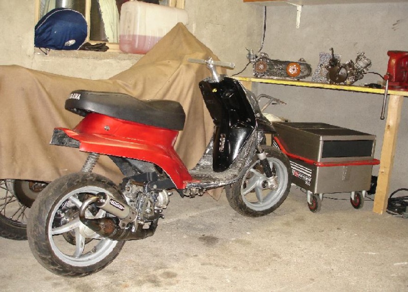

Voila mon nouvelle engin de compét LOL
Caractéristique:
Moteur:
Kit 70 MHR team II
Vilo MHR
Allumage Hpi avance variable
Pack over range
Embrayage MHR
Cloche d'embrayge MHR
Transmision polini
Pot hebo manston HRV
Carbu de kart ibéa 24mm
Boite a air de kart
Boite a clapet carbone
Réose de BAC fait maison
Partie cycle:
Fourche nitro
Jantes SR
BM nitro
Couleur noir avec jante blanche pour le moment

Dit moi, je vais peut être faire l'aquisition d'un carbu de kart et j'aimerais savoir si c'est possible de doser( pour un 19.8 )?
Et si c'est possible de boucher la dépression?
Sinon simpa ton scoot, une petite peinture? Smile

J'ai pas tro compris tu demande si il y a des carbu de kart en 19mm c'estr ca ??? et pourquoi tu veux boucher la déprésion ??? sinon pour la peinture de boost lc ca sera tout noir avec jante blanche au début pi après jaune fluo
Nan, je sais qu'il existe un model de carbu qui est en 19.8, et je marche avec un robinet (et non à dépression), ma question est: est-il possible de boucher la dépression? Est-ce possible de doser les gaz (accélérération, car il parait que c'est soit: gaz ouvert à fond, soit rien ^^)?
