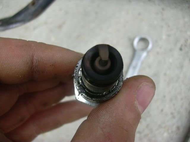

bon debu de reglages
le matos est sorti :
forcement ca, ca va pas aider :
la bougie me plais pas trop (réf. : B9EVX)
donc meme le carbu s'en melle
avant hier rouge brique
maintenant gris :/
dimanche elle sera blanche ^^

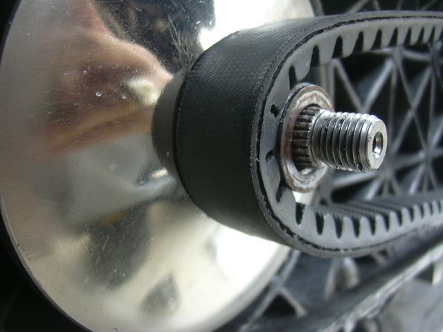

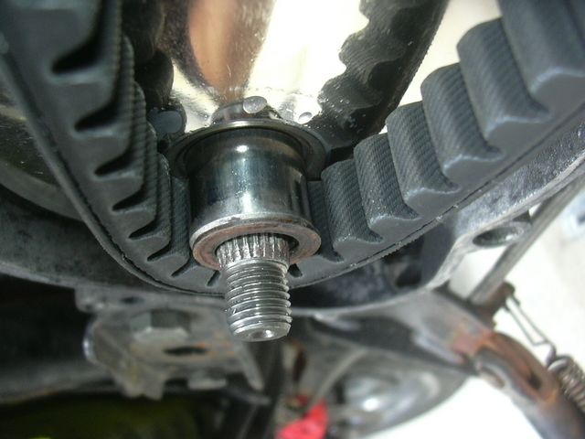

bon reglage courroie
je pense qu'il m'en faudrai une de taille intermediaire
evidement j'ai pas
au passage voyer letat de la courroie :bof:

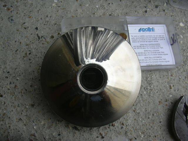

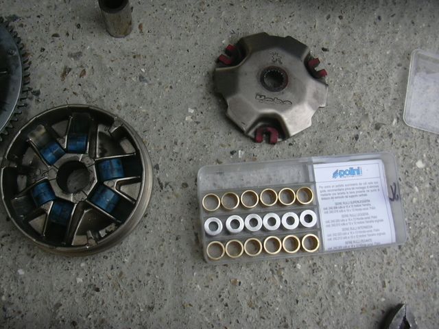

on commence a changer les galets :
heureusement j'ai des poids plus leger
on marque le vario pour regarder apres ou est monté la courroie
petite reverification avant remontage :
voila j'ai fait une vidéo
je ressent moin de perte de regime
cependant je trouve que cest trop leger
je pense que ca vient du carbu essentielement cette putain de perte de regime
a suivre
